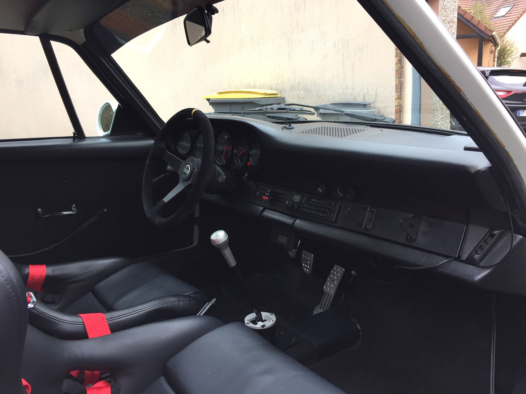

| misterblu | le 03/01/2021 à 12:34 Hello !De mon côté j'ai fait le choix d'un levier WEVO Classic et du cardan de tringlerie WEVO. A la lecture des forums il y a des pour et des contre comme tous les sujets... Mais pour ma part, je pense que c'est vraiment un plus en termes de guidage et de facilité de passage des vitesses. Pour ce qui est de la rigidité du système vis à vis de la boite, je pense qu'un usage normale ne peut pas dégrader une boite plus qu'autre chose. Dans le montage 'Classic" il reste malgré tout un peu de jeu. Avec un bon réglage, les vitesses passent en douceurs sans le moindre accrochage avec un débattement court et un engagement franc des vitesses. Par contre oui le montage d'un système WEVO sur une boite un peu fatiguée pour un usage intensif (circuit ou autres) doit accélérer son usure. Mais cela n'est pas choquant comme tout usage extrême de la mécanique ! Dans les cas de casse, bien souvent, nous n'avons qu'une partie de l'histoire, sans compter que c'est aussi ces exemples qui sont les plus relayés et qui deviennent des vérités !! ![]() Message édité le 03/01/2021 |

| rc211v | le 04/01/2021 à 18:59 Je suis resté sur le croisillon d'origine. C’est les bagues en plastique qui étaient usées. Avec les neuves, le jeu est vraiment minime. Il faut tenir compte que la 915 avec ses simples bagues de synchro ne permet pas des passages de vitesses à la volée sauf à fatiguer rapidement la boîte.Almeras explique dans un article sur la préparation des 911 de rallye que les boîtes étaient révisées à chaque rallye et donc pour un amateur ça vaut le coup de perdre quelques dixièmes au rétrogradage pour économiser un peu sa boîte |

| Patrick-R | le 04/01/2021 à 19:42 Dixit rc211vPerso, j’ai préféré garder mon croisillon qui permet de garder un poil de jeu. Par contre j’ai changé les bagues qui s’usent et prennent trop de jeu. Avec le pommeau qui relève un peu le levier, c’est topC'est exactement ce que j'ai fait. J'ai même remplacé les ressorts de rappel pour le calmer un peu et ralentir mes mouvements à la faveur des synchro, lents sur cette BV. Il me reste, comme toi, à trouver ou faire fabriquer un pommeau qui rehausserait la préhension, trop basse avec la "poire" d'origine du Wevo. @ Piet : la voiture de Cédric de 2008 c'est maintenant ma trapanelle . Message édité le 04/01/2021 |
