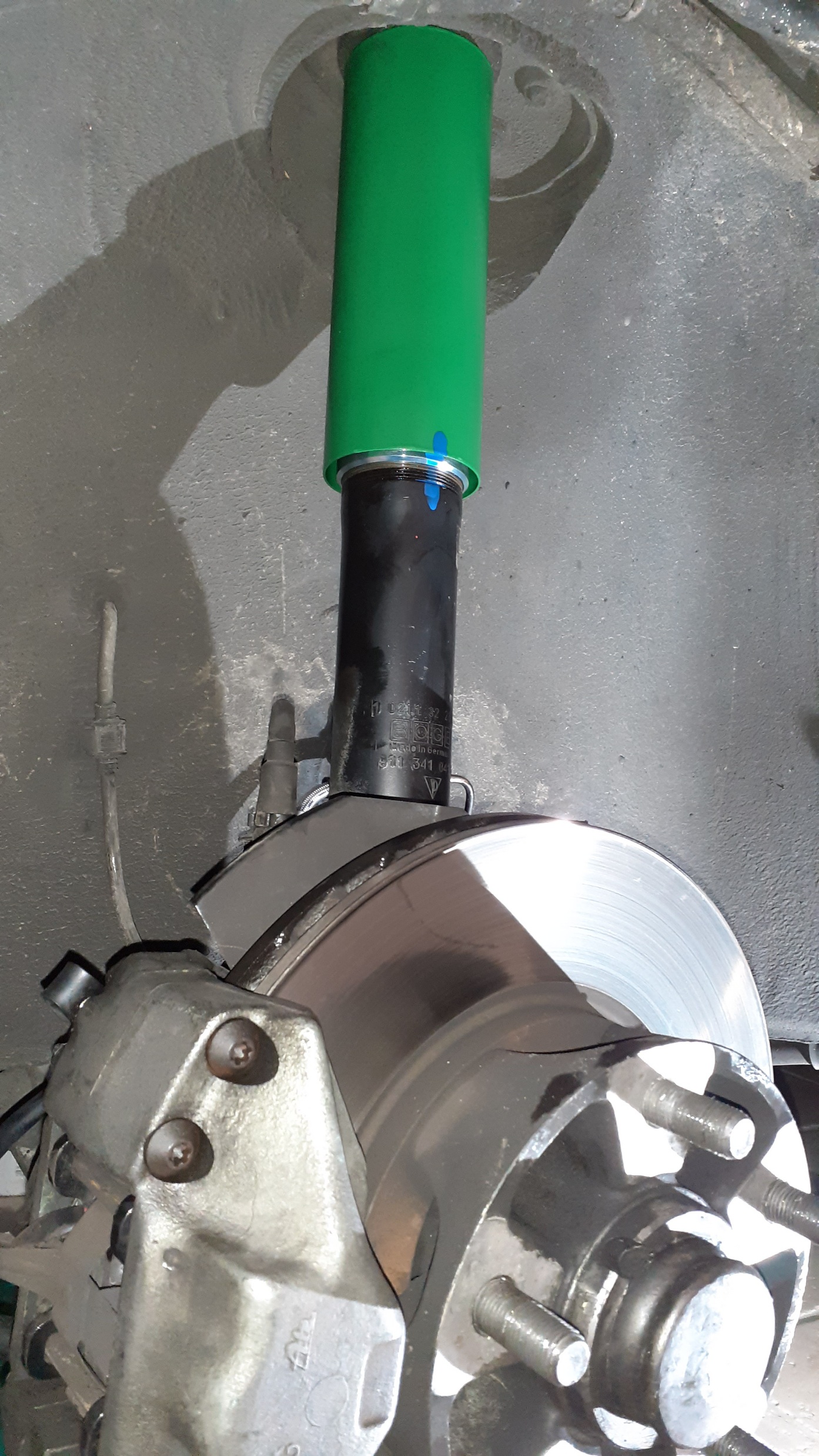

| Satanas | le 08/01/2021 à 17:16 Bonjour à tous,Je suis en train de remonter mes amortisseur Bistein. A l'arrière pas trop de problème. A l'avant, galère pour dévisser le gros écrou de la cartouche (32mm), et au remontage, je suis bloqué... Je n'ai pas la clé spéciale Bilstein pour serrer l'écrou de la cartouche bilstein sur la jambe de force Boge. Celle-ci J'ai un peu les boule que RP ne m'ai pas averti de la nécessité de la commander avec les amortos, alors que je leur avait envoyé un mail pour avoir un devis et être sûr de ne rien oublier... pour 14€ ça fait ièch d'être bloqué. Bref, je voulais terminer ce WE, et là je ne sais pas quoi utiliser pour serrer. Avez-vous bricolé un outil spécial? Ou encore mieux, est-ce que quelqu'un de la région Lyonnaise en aurait une à me prêter pour ce WE? Merci ! . Message édité le 10/01/2021 |

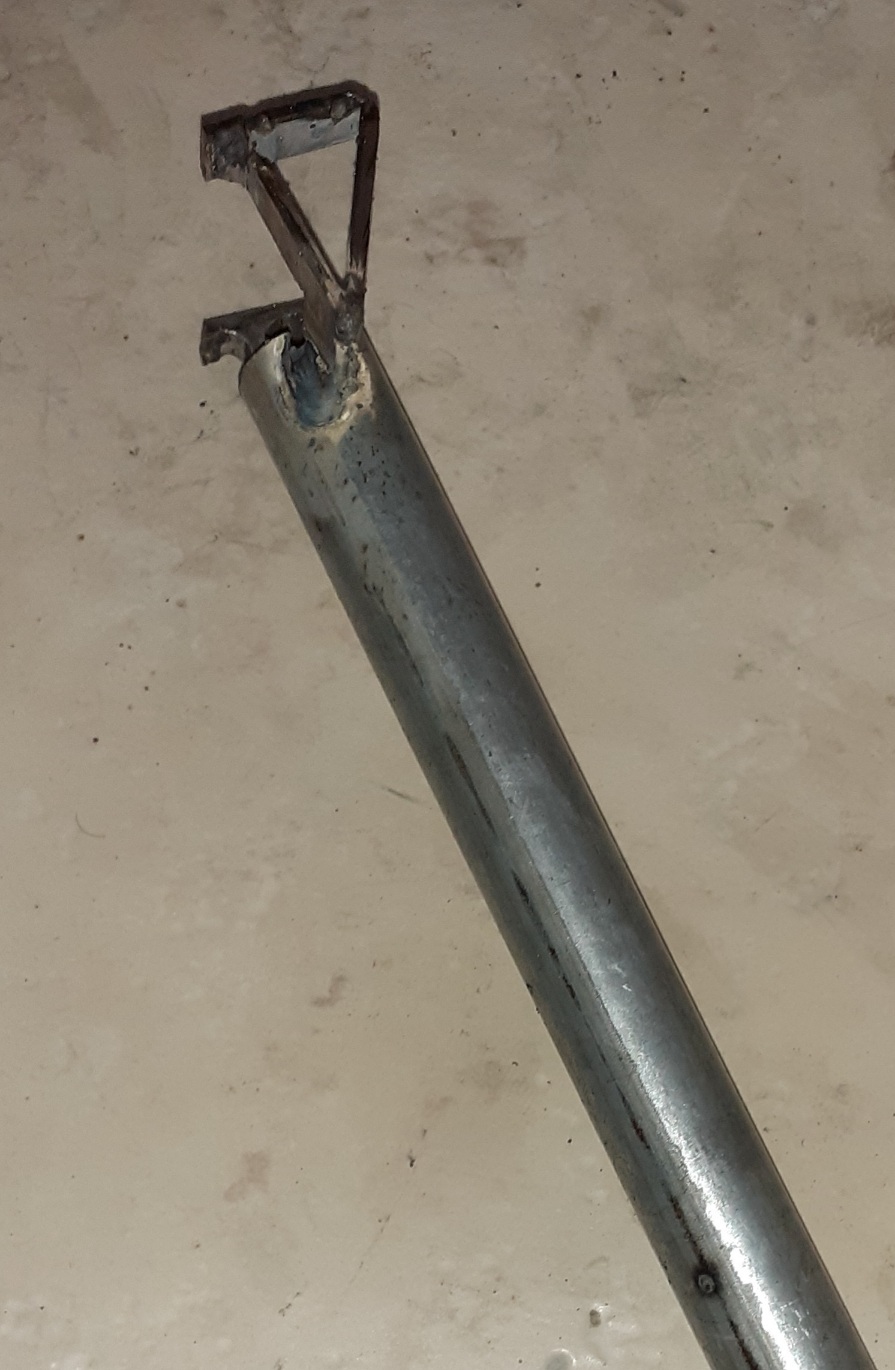

| Satanas | le 09/01/2021 à 19:38 Bon, finalement je me suis fait ma propre clé avec un bout de fer plat et un tube.On ne rigole pas svp... . .N'empêche ça a fonctionné nickel et mes cartouches sont bien serrées. J'ai repéré le serrage avec du vernis à ongle que ma femme n'a jamais utilisé (tu m'étonnes... ). .Encore une bonne chose de faite... Message édité le 09/01/2021 |
