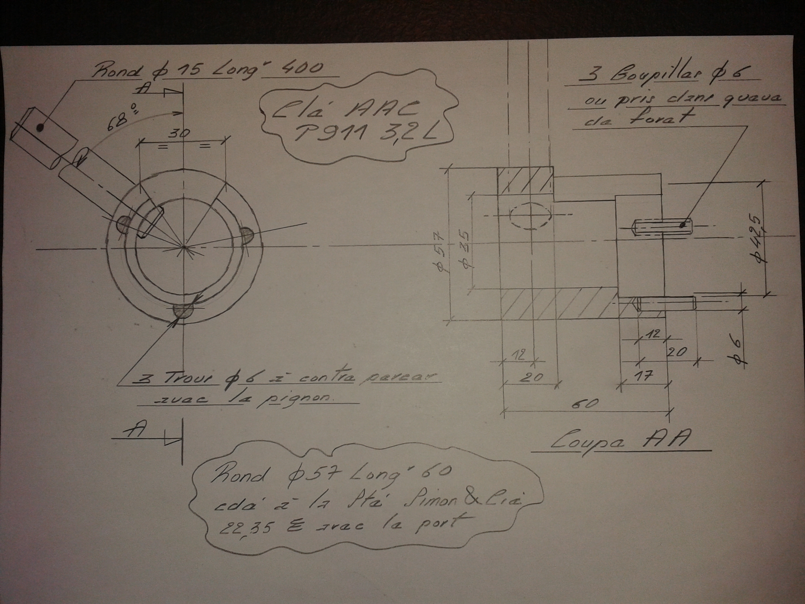

| philbart | le 18/01/2021 à 12:48 Dixit BertoSpidMerci François : j'ai fait une recherche, mais pas trouvé ...Bonjour bertospid Peut être celui là : Dimensions clé 3 ergots |
| BertoSpid | le 18/01/2021 à 13:31 Merci Philippe !! je vais essayer de dessiner ça, à la règle et au crayon ... (l'idéal serait d'en avoir le plan "moderne" sur logiciel...) |
| JOEL25 | le 18/01/2021 à 13:43 Voici le plan de la clé En modifiant les pions, j'ai pu l'utiliser aussi pour les rotules de suspension. ![]() Message édité le 18/01/2021 Message édité le 18/01/2021 |

| BertoSpid | le 18/01/2021 à 15:44 Dixit JOEL25Voici le plan de la cléMerci Joël Et Bravo à Minerva pour ses travaux : avec patience et acharnement, tu vas y arriver ... et EN PLUS tu auras sauvé une 911 !! Message édité le 18/01/2021 |
