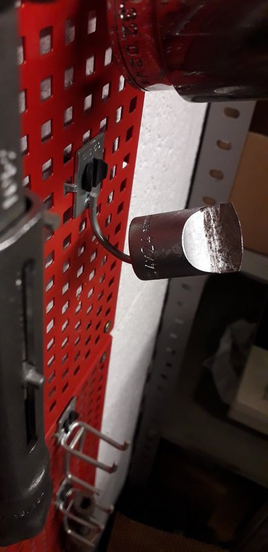

| Macfun | le 16/03/2021 à 13:42 De mémoire on utilisait un outil spécifique pour ces bouchons, en fait un embout syle tournevis plat, à la bonne mesure, avec la fin en arrondi pour bien se positionner dans l'encoche. Et un carré 1/2 femelle de l'autre côté, pour le bras de levier. |
| 930turbo | le 16/03/2021 à 13:56 OK merci! donc si j'ai bien compris je dois confectionner un outil, soudé avec une douille.Quelqu'un a déjà fait ça et aurai des photos? |

| fredpostman | le 16/03/2021 à 22:07 salut prends une clef a griffe de très bonne qualité ,tu n'auras que quelques traces de mords sur l'extérieur du bouchon ,ça abimera moins qu'avec un outil plat sur le dessus...je les démonte toujours comme ça ;) |

| 930turbo | le 16/03/2021 à 23:16 Ok merci les gars, ça me donne des idées! je vais essayer la clé à griffe pour le thermostat, et si j'abime le bouchon je serai bon pour en acheter un (20e env.) Pour la clé c'est plus compliqué il faudra que j'en fasses fabriquer une par mon voisin. |
