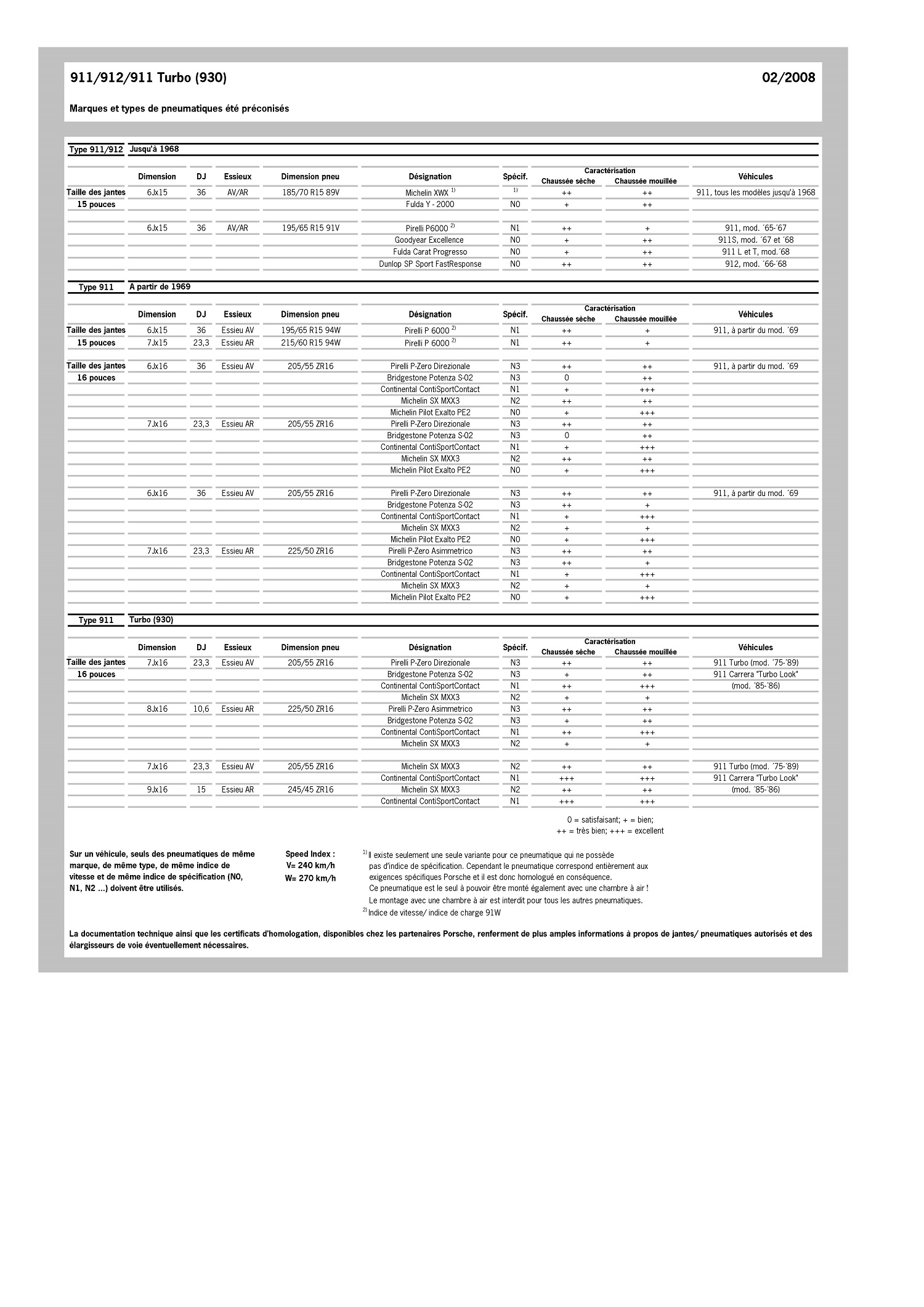

| BERA WEKA | le 02/06/2021 à 14:01 Bijour Question jantes Fush, j'y connais rien En Fuchs en revanche, sur une 87, une monte en 16 pouces sera plus facile qu'une en 15 à cause de références de pneumatiques (difficile en 15...) Et les pneus donc: - 205/55/16 à l'avant - 225/50/16 à l'arrière (ouais bon personne n'est parfait hein )Trouver des FUCHS d'origine peut être...couteux...mais à ça se trouve (attention à l'état, voilage, rayures, etc...) Porsch en propose des neuves aussi. Et ensuite tu as toutes les copies, plus ou moins réussies et plus ou moins fidèles à l'origine. Un dernier commentaire: reste en monte d'origine constructeur, ceci t'évitera tout débat sur assuré/pas assuré en cas de problème. Fait quelques recherches sur le forum, ce sujet est très souvent abordé. ICI par exmple Message édité le 02/06/2021 Message édité le 02/06/2021 |
| dedecarrera | le 02/06/2021 à 14:19 Bonjour, je confirme qu'il faut investir dans des 16 pouces, en 15 un seul fournisseur P6000 . Je suis dans ce cas et je suis régulièrement embêté pour trouver des pneus dispo. D'un autre coté je ne suis pas déçu par la tenue de route.Cordialement |
| Mm | le 02/06/2021 à 14:29 Bonjour,Tes BBS sont de quelle diamètre ? Pour le savoir il faut lire les dimensions apparaissant sur les pneus R15 ou R16 ? (utile si tes pneus sont encore bons et que tu veux les conserver). Selon qu'il s'agit de 15 ou de 16 tu auras plus ou moins de choix en matière de pneus, en 15 pour une 3.2 de 87 tu ne pourras mettre que des Pirelli P6000 pour être conforme (Contrôle technique). Si tu mets des 16 comme souligné précédemment tu auras plus de choix. Ensuite il faut s’intéresser au déport, noté en "J" : 6,7,8,9 J qui invite à des dimensions de pneus plus larges (cf monte turbo avec des possibles problèmes de frottement sur les ailes). Autant rester sur les cotes d'origine. Tu trouveras toute l'info ICI |
| Patrick-R En ligne | le 02/06/2021 à 15:00 Bon, on va commencer par corriger 2 erreurs de ces Messieurs Nicolas et Marc .Dimensions en 16" : 205/55/16 et 225/50/16. Ensuite le déport, c'est le ET (23.3 devant, 10.6 derrière). La LARGEUR de la jante par contre s'exprime bien avec la lettre "J" (mesurée en pouces aussi), c'est du 6 ou 7" de large devant, et 7, 8 ou 9" derrière. Ce qui donne des jantes qui vont au mini de 6x x 16 au 9j x16. La monte la plus courante en matière de compromis style / efficacité est la 7x16 devant et 8x16 derrière. EDIT : Jante neuve avant : https://www.dp-motorsport.de/en/produkt/7jx16/ Jante neuve arrière : https://www.dp-motorsport.de/en/produkt/8jx16/ . Message édité le 02/06/2021 |

| doudi | le 02/06/2021 à 15:15 Que d'approximations Bon déjà, quand on ouvre un nouveau sujet, c'est comme quand on entre dans une boutique, on dit bonjour sur une 3,2L de 1987 étroite (donc exclus 930 et TLU), d'origine, tu avais des jantes téléphone en Ø15", en 6J à l'av, et 7J à l'AR. En option, tu pouvais avoir des Fuchs en Ø15" (7J av et 8J ar), ou en Ø16" (6J av et 7J ar). Après, des petits malins ont trouvé que le look méritait mieux, et ont monté des 7J16 à l'avant, mais cette monte n'a jamais existé (et n'est en rien la plus courante, ni nécessairement un meilleur compromis, par contre ça a du style, je l'accorde). Tout dépend donc ce que tu recherches. Tu veux du style : - en 16 : 7J16 av et 9J16 ar - en 15, le 7 et 8 sont un excellent compromis look et efficacité. tu veux de l'efficacité : - en 16, 6j16 av et 8j16 ar A mon avis, de ce que je vois, tes BBS sont en 16 (peut-être même en 17), sans doute en 7L et 8J. ça remplit bien les ailes Tu n'auras pas le même look en Fuchs... |

| jo79 | le 02/06/2021 à 20:39 Bonsoir,Pour ceux qui m'ont fait remarquer que je n'ai pas dit bonjour dans mon post d'ouverture du présent sujet, qu'ils acceptent mes excuses. C'est un oubli. Qu'ils reprennent l'ensemble des posts que j'ai édités sur ce site et s'ils en trouve un seul, autre que celui ci, où je ne dis ni bonjour, ni bonsoir qu'ils m'envoient au pilori. Ceci dit, mes pneus actuels sont neufs. Ce sont : - à l'avant : DUNLOP SP SPORT 9000 205/55ZR16 91W - à l'arrière : DUNLOP SPORT MAXX RT 225/50R16 92Y 1 suis je conforme ? Et pour faire simple, sur quelles jantes Fuch ( ah oui, j'ai tapé fush méa culpa ! ) se montent ils ? Merci de vos réponses |
| Pit-44 | |
| doudi | le 02/06/2021 à 21:10 tes pneus sont conformes en dimensions et en indice.Ils peuvent se monter sur des jantes de 6J ou de 7J à l'avant, et de 7j ou de 8J à l'arrière. Faute avouée à moitié pardonnée, il te reste à nous payer un pot |
