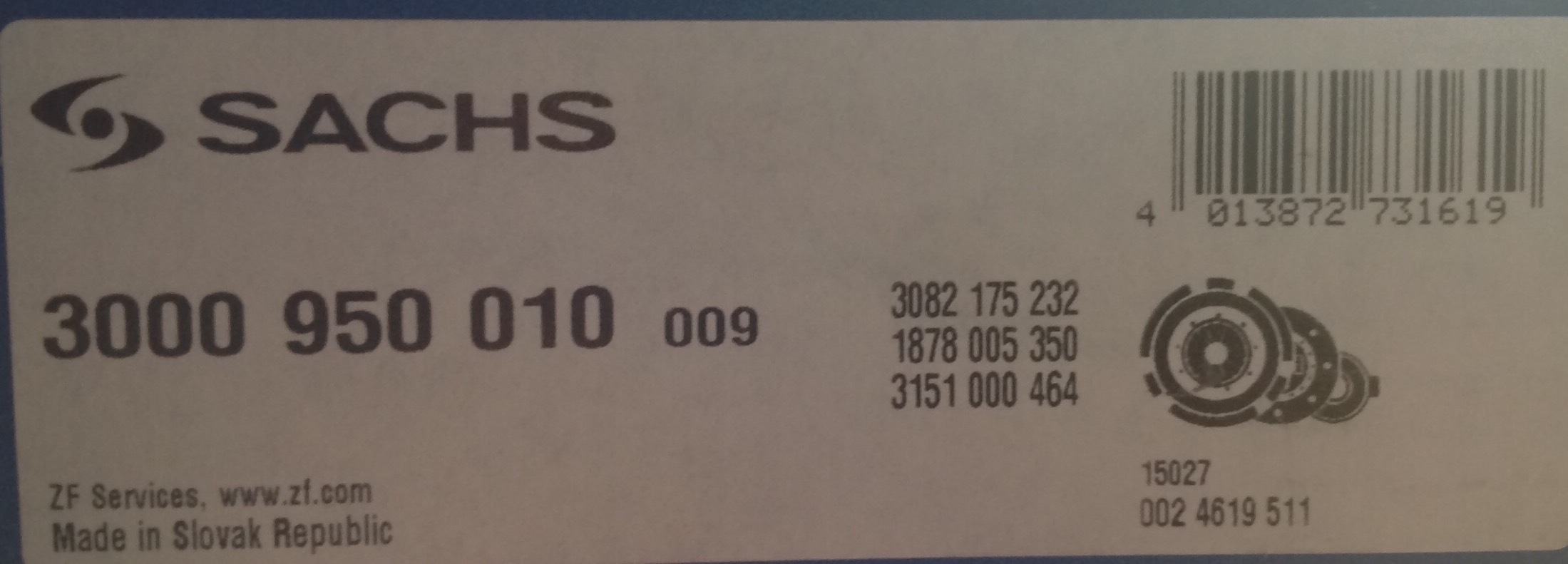

| poulpi | le 31/07/2021 à 08:45 Pper, je te conseille de démonter ton embrayage et de l'identifier: diamètre, nombre de canelures sur l'axe de boîte et surtout, s'il possède le tampon en caoutchouc d'origine ( plus fabriqué car risque de casse, ce tampon est remplacé par un modèle à ressorts comme pour les boîtes 915). Donc, fais cela en premier lieu. Voici une photo de l'étiquette de mon kit Sachs quand je l'ai changé il y a quelques années. J'espère que cela t'aidera: ![]() |
