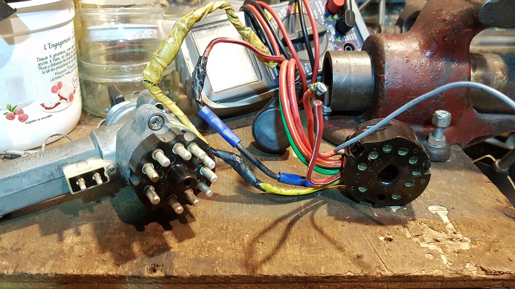

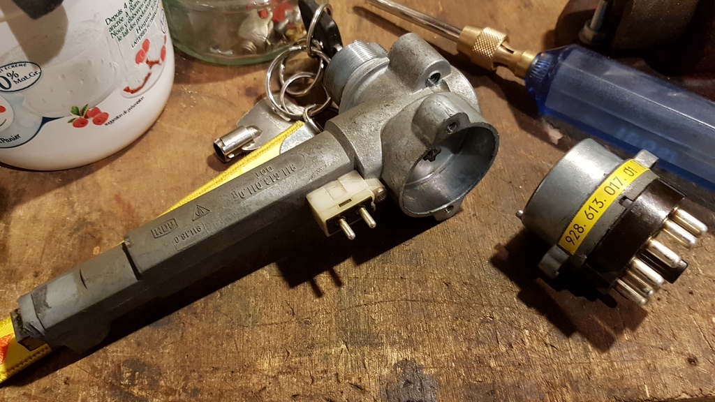

| Taitoidon | le 20/11/2021 à 15:09 Ce n'est pas une prise, c'est le moyen que j'ai trouvé pour que les cosses femelles ne ce barre pas quand je déconnecte la prise marron, qui elle est d'origine. Le "bouchon" vert (sur la photo 3) est une partie en bakélite de cosse négative d'un système de branchement de batterie voiture. La partie inférieure du bouchon correspond au diamètre exacte du logement des cosses sur la prise marron. Il faut juste créer une entaille dans le bouchon vert pour le passage aisé des fils. Une fois les fils en places dans la prise marron, j'ai collé le bouchon bakélite pour condamné le tout ! J'espère que je me suis bien expliqué. V'là la bête ! ![]() Il faut virer la partie métallique pour récupérer la bakélite verte. ![]() C'est efficace, je peux déconnecté le neiman sans me retrouver avec des fils qui ce balades et être obligé de cherché leurs places. Débranché la batterie avant d'y touché, il y a du 15 et du 30 Ampères au cul du neiman !!! Juste pour rire "jaune", avant de remettre de l'ordre et avoir un aspect moins merdique, j'avais ça au niveau du neiman !!! ![]() ![]() Bon weekend Message édité le 20/11/2021 |

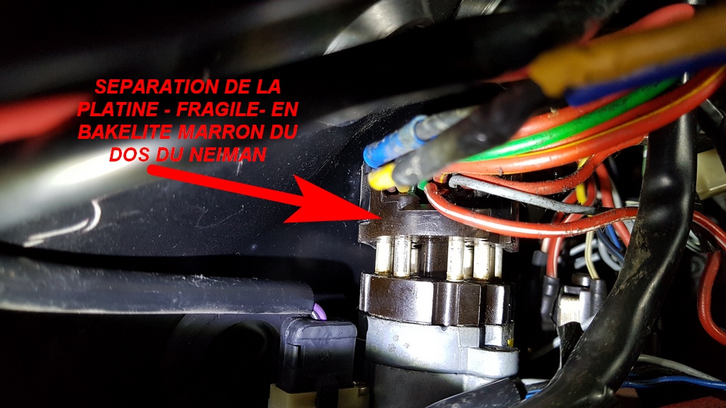

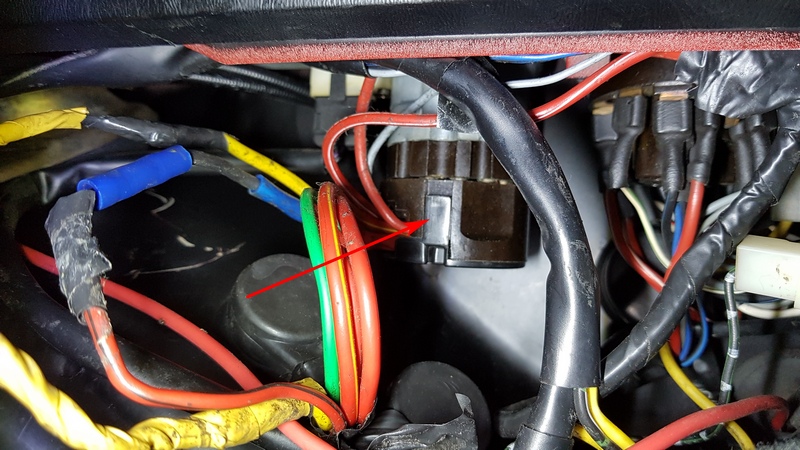

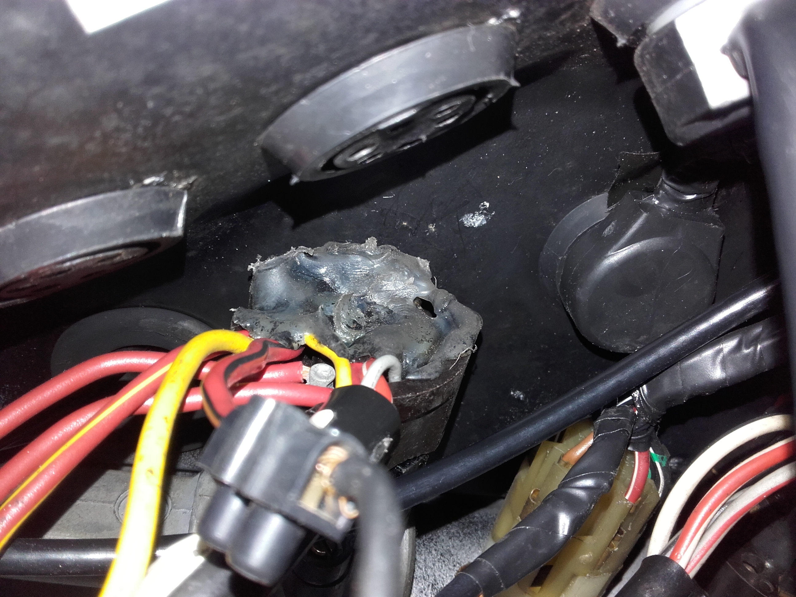

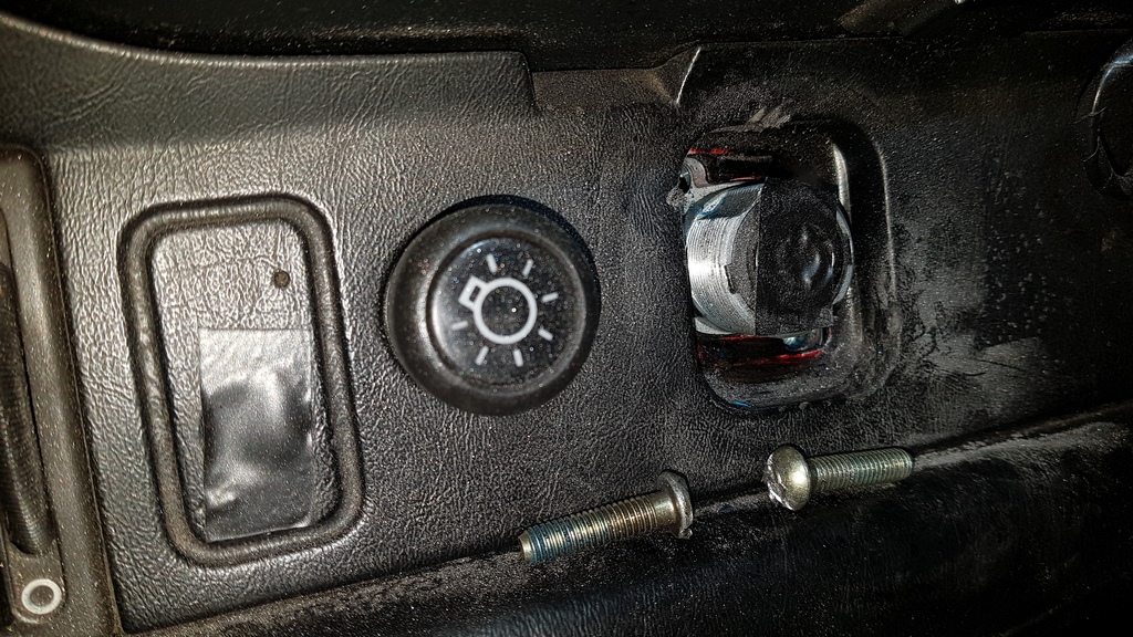

| BertoSpid | le 21/11/2021 à 18:16 OK Michou, je suis allé chercher le photographe ! Hop, c'est parti pour la visite guidée... 1 : plié en 3, la tête SOUS le tableau de bord, on peut apercevoir la partie "marron" (3.2 de 1987) qui est au dos du Neiman (et des fils qui ont été "bidouillés il y a bien longtemps...) : ![]() 2 : pendant que l'on a la tête en bas : pas facile de séparer la partie marron (en bakélite fragile), où sont tous les connecteurs ... Tournevis interdit : on y va à la main ... et on y va en DOUCEUR et lenteur ... ça vient doucement ... ![]() > à ce stade, les connecteurs restent sous un "capuchon" clippé par 3 pattes : on regardera ça plus tard ... 3 : puis il faut "libérer" le Neiman de son Tableau de Bord ... >>> Trois heures trente pour arriver à extraire les 2 vis (antivol) donc sans empreinte de démontage (et qui en plus sont collées au frein filet ... bleu ) (et 3 disques de dremel...) * Notez la protection du barillet avec un bout de ruban adhésif : inutile de le remplir de poussières d'acier ... ![]() C'est tout pour aujourd'hui à suivre : - démontage de la protection des genoux pour permettre à une fine clé Allen d'aller maintenir la vis pendant le dévissage de l'écrou qui fixe le bloqueur de volant ... - dévissage en question - extraction du Neiman - inspection ... Message édité le 21/11/2021 |

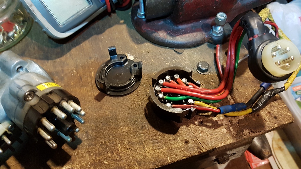

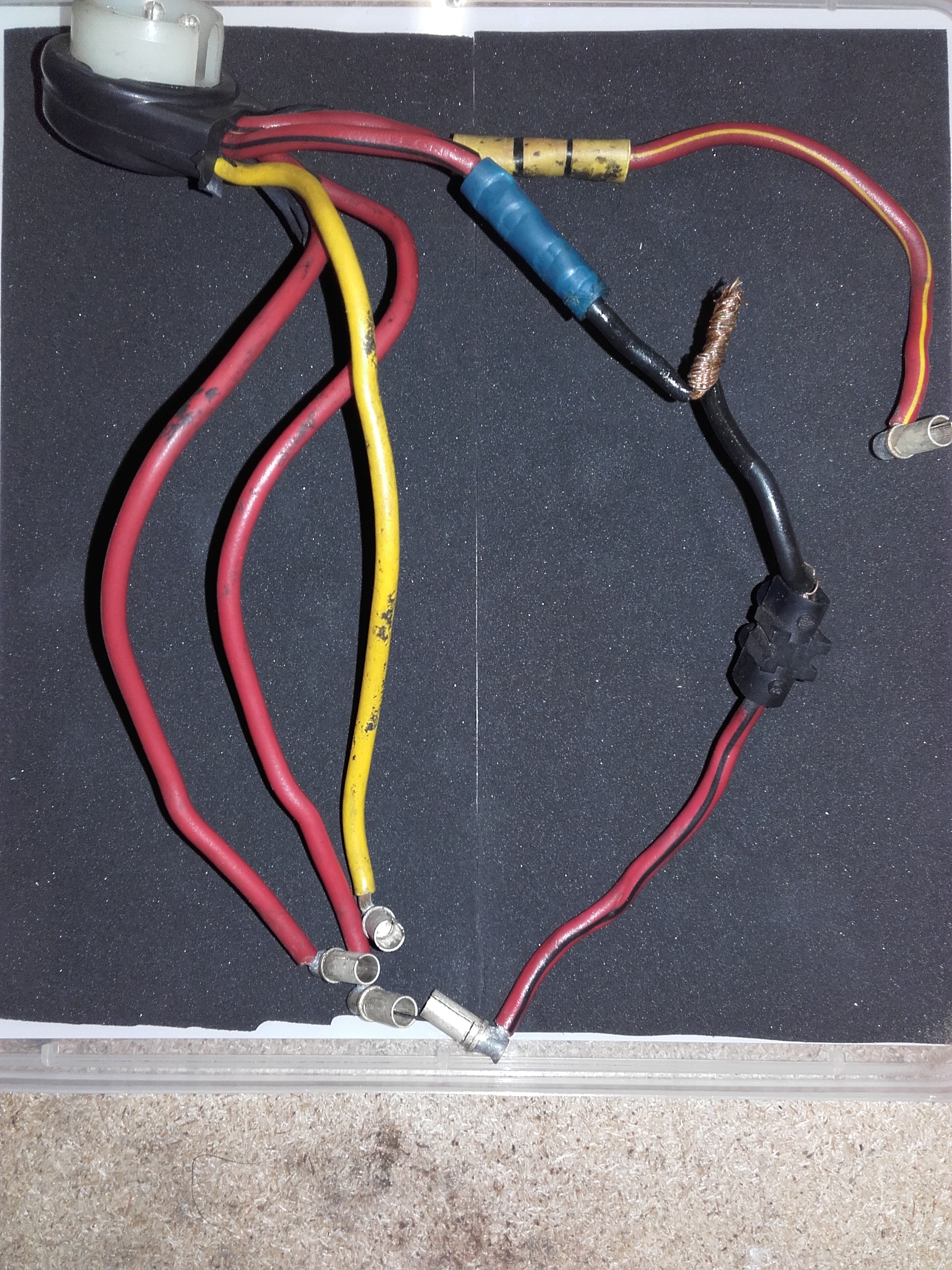

| BertoSpid | le 22/11/2021 à 20:10 helloSuite des opérations : - le Neiman est extrait du tableau de bord, et la partie "mobile" est dévissée ... > il semble "nickel" , poussière de plus de trente ans incluse : ![]() - puis 2 fils à couper sous le TDB , pour avoir la grosse prise sur l'établi : ![]() - j'ai "ouvert" le dos de la grosse prise (3 ergots délicatement écartés) et on voit bien les cosses "femelles" et le paquet de fils... (dont certains ont été "un peu massacrés" dans le passé)... ![]() > et il y avait "peut-etre"... là..., bien cachée..., la cause du faux contact de démarrage : une cosse bleue mal sertie, d'où le fil est sortie "tout seul" ... mais il y aussi les traces de "vert de gris" autour des connecteurs : demain j'enlève le bas ! Message édité le 22/11/2021 Message édité le 22/11/2021 |

| Flachbau | le 24/11/2021 à 16:40 Hi Lionel, Content de voir que ça se précise cette histoire ! Ayant rencontré des problèmes comparables sur ma 930 lesquels engendraient des coupures intempestives des pompes à essence, j'ai choisi de remplacer le contacteur de Neiman (pour la 2ème fois en 13 ans) et surtout j'ai aussi remplacé le faisceau du Neiman qui était dans un piteux état avec une dizaine d'épissures foireuses Je me suis approvisionné chez Kroon qui refait les faisceaux à l'identique, depuis plus aucun souci de démarrage ! En revanche je n'ai pas démonté le Neiman, préférant un tour de rein en démontant directement le contacteur sous le tdb avec un bout de tournevis cruciforme coudé à 90° ! Incontestablement plus rapide que virer les vis sans empreinte Je croise les doigts pour toi ! |

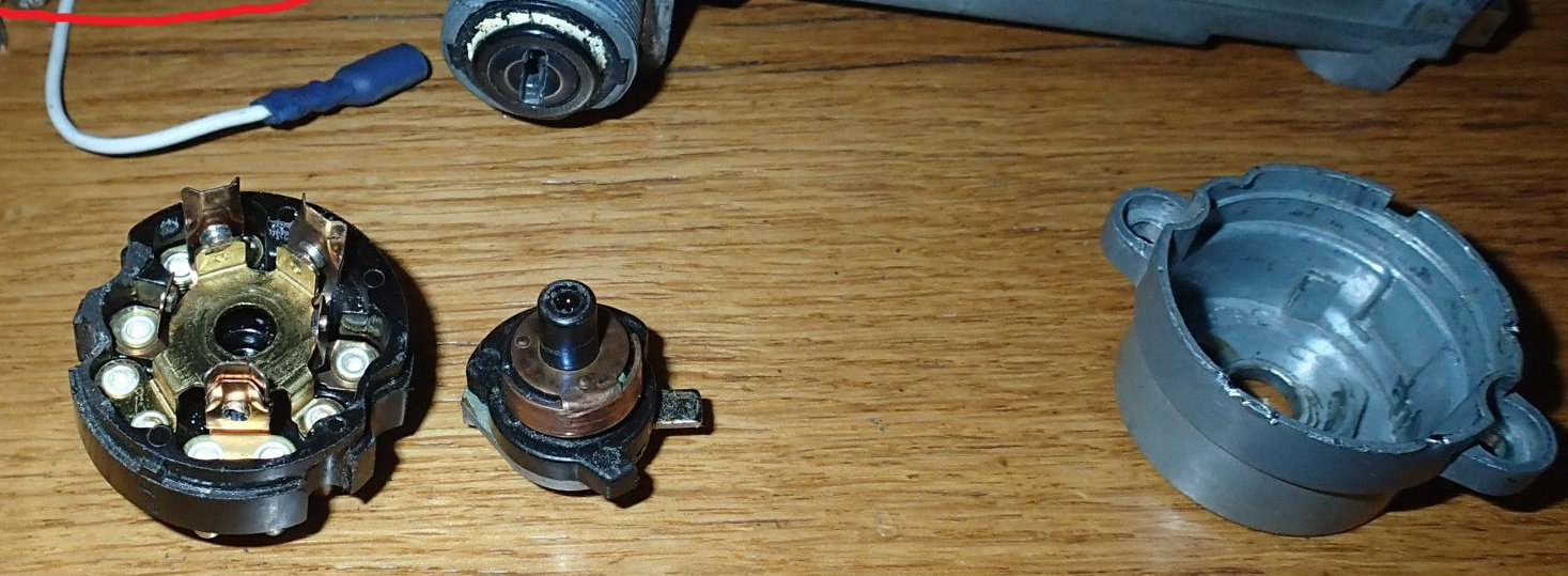

| BertoSpid | le 24/11/2021 à 17:11 HelloPour continuer à investiguer sur les causes possibles de pannes "aléatoires" au démarrage, en voici une nouvelle ! > à l'intérieur du "boitier mâle en bakélite", juste au bout de la clé enfoncée dans son Neiman chéri, il y a ceci : (photo web) ![]() >> s'il y a soit usure des contacts, soit oxydation, soit un doux mélange des deux ... ben, ça devient un truc Normand... P'etre ben oui, P'etre ben non , je démarrerai quand je voudrai ! Bref, pour voir son intimité, faut dessertir 4 points... sans rien abimer pour permettre le remontage ... > Me suis contenter d'injecter du produit "électrifiant" de qualité... (pour l'instant) (Yves c'était peut etre la cause de tes soucis ... ?) Pour les épissures diverse et avariées que l'on semble nombreux à avoir sur le faisceau, il devait y avoir une cause "historique" à ces bidouillages ... Pose d'alarme peut-etre ??? à suivre |
