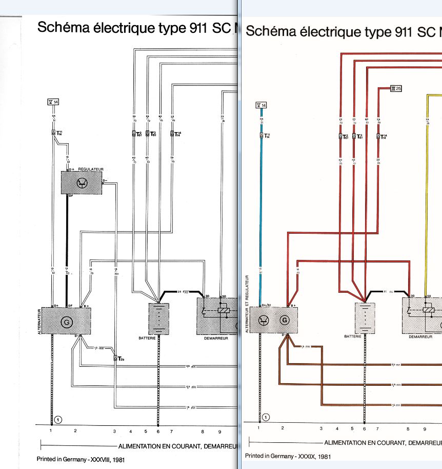

| PatVie | le 14/04/2022 à 18:58 Merci pour votre reponse, j'avais vu ce tuto mais mon problème se situait sur la page 2 au niveau du schéma C et de l'explication...déposer le régulateur c'est OK, brancher sur le faisceau électrique le connecteur mulitbroches du régulateur qui a été déposé (la je ne comprends pas comment faire...)... |
| Elyseens | le 15/04/2022 à 07:38 Bonjour,va voir ce post, même cause, même puni… https://www.type911.org/forum/forumread.php?i=1013589 |
| PatVie | le 15/04/2022 à 11:20 Bonjour et merci pour votre retour.Si je comprend bien, il faut "supprimer" le fil noir qui était sur l'ancien l'alternateur (régulateur externe), débrancher le connecteur du régulateur et c'est tout..??.. Merci par avance. Cordialement |
| Elyseens | le 15/04/2022 à 11:42 Oui, fil noir DF supprimé https://www.type911.org/userfiles/pics/photo_2001.jpg |
