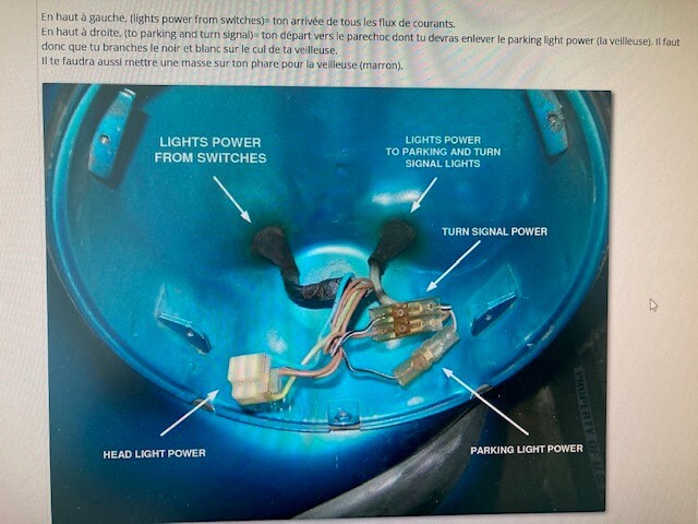

| Psypilgrim | le 20/04/2023 à 10:35 Bonjour à tous,Je suis dans la dernière ligne droite avant l'obtention de la CG et la route ouverte mais des problèmes électriques m'empêchent d'envisager les premiers tours de roues, gasp! Quand j'actionne le bouton warning les 4 ampoules se mettent bien à flasher et j'entend le relais. Ensuite je tire sur le bouton des phares contacte mis et là rien du tout ne se passe, les clignotants ne clignotent pas! Peut-on en déduire que la centrale clignotante est 100% en état? Je m'oriente vers un pb de commodo, il a été démonté, nettoyé mais rien n'y fait toujours pas de clignotant. Je dois préciser qu'ils ont fonctionné par le passé, que les clignos ont été démontés et nettoyés + suppression des répétiteurs US. Aussi comme mon installation LED feux avants (feux de route + croisement seulement) ne comprend pas les veilleuses je vais laisser les veilleuses dans les clignotants, les ampoules ont bien deux pôles et le faisceau qui va avec. ![]() connexion phare AVG, fil des veilleuses repris depuis avec connecteur origine comme AVD idem que sur photo Pelican. ![]() connexion phare AVD ![]() Photo prise sur Pelican pour aide et illustration Voilà où j'en suis, merci pour votre aide à venir et bonne journée! |
