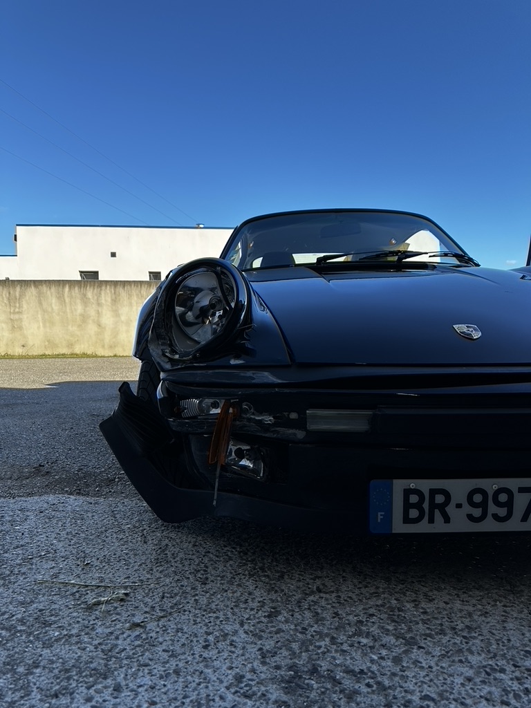

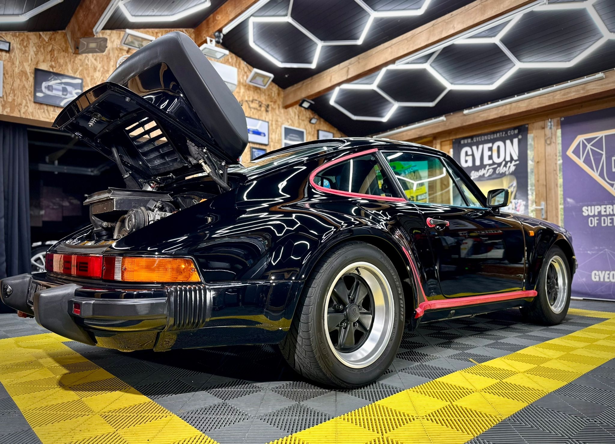

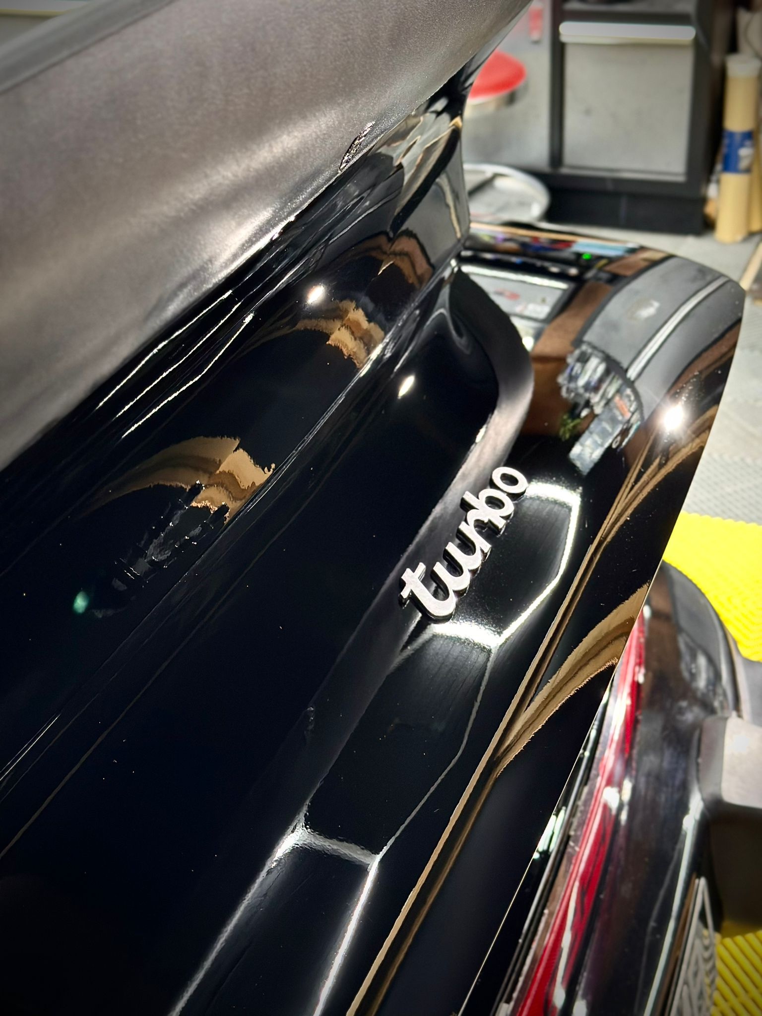

| Pierre80SC | le 30/03/2024 à 18:27 Hello la compagnie, J'ouvre un nouveau post car je ne pense pas que le sujet en question soit traité : le detailing sur nos grenouilles (brrrr les termes anglais me donnent des hauts le coeur). La 930 sort tout juste de chez un pro et passionné et le résultat est assez spectaculaire : décontamination de la carrosserie, pose d'une protection céramique et nettoyage complet de l'intérieur : on a l'impression que la voiture renait ! Si certains sont intéressés par l'expérience je suis dispo en MP et je peux donner l'adresse de l'artisan qui fait ça dans mon coin (il s'agit bien d'un travail artisanal, en opposition totale à un travail automatisé industriel). Quelques photos du résultat : ![]() ![]() ![]() Pour info la voiture le 28 novembre dernier suite à une petite incursion HP : ![]() Message édité le 30/03/2024 Message édité le 31/03/2024 |

| Pierre80SC | le 02/04/2024 à 16:53 Je peux citer deux marques qui font vraiment le boulot (j'ai récupéré des sprays pour entretenir la carrosserie, l'intérieur et les jantes plus spécifiquement : Pour la carrosserie (après pose du traitement céramique : GYEON (origine Corée du Sud) qui permet de maintenir un aspect très déperlant lors du nettoyage de la voiture et également de protéger les jantes. Ce sont deux sprays différents. Il y en a un autre pour l'intérieur : Kamikaze Collection qui vient du Japon. Pour les plastiques et caoutchoucs le pro m'a expliqué qu'il s'agit avant tout d'un gros nettoyage au savon puis séchage, on retrouve rapidement une belle teinte ainsi. La différence avec le boulot fait par BERA WEKA sur sa grenouille c'est qu'il doit la cirer pour entretenir le travail de lustrage là où la céramique va tenir dans le temps et nécessitera un simple jet d'eau (même sans le savon de la station de lavage qui peut être à haute teneur en PH) pour la nettoyer. Pour le prix : 1600 euros pour un intérieur complet et une correction à 90% des défauts de la carrosserie. J'ai récupéré la voiture vendredi, j'attends une petite semaine pour que la céramique prenne bien (j'évite surtout le sirocco qui nous a ramené un beau sable du Sahara aussi). Cela peut paraitre cher mais je doute qu'on puisse trouver pareil résultat en le faisant chez soi. D'abord c'est une question de moyens (il faut une bonne dose d'éclairages pour cibler les défauts par exemple, pas seulement une lampe de garage) et de MO, une semaine pour avoir un résultat excellent à tous les niveaux. Garanti deux ans, ayant vu le résultats 10 mois après sur d'autres VHL c'est toujours bluffant. J'ai longuement hésité à acheter le matos pour le faire moi-même mais en la confiant à un pro j'avais la garanti d'un boulot fait proprement et dans les règles de l'art. Message édité le 02/04/2024 |

| Pierre80SC | le 02/04/2024 à 18:09 Pour moi les deux se valent mais la cire demande plus d’entretien derrière.Toutes les micro rayures ont disparu après le lustrage et avant la pose de la céramique. Il faut plus de 1,5 jours car le travail est fastidieux (du masquage à la 4ème passe de correction, la céramique à poser dans les règles de l’art et l’intérieur aussi qui avait bien besoin d’un bon rafraîchissement). Je pense qu’au contraire c’est plutôt rentable quand on voit le résultat final. Je passe vraiment pour le curé qui prêche pour sa paroisse mais je la sortirai ce week-end pouf prendre des photos plus parlantes |
