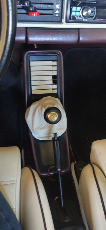

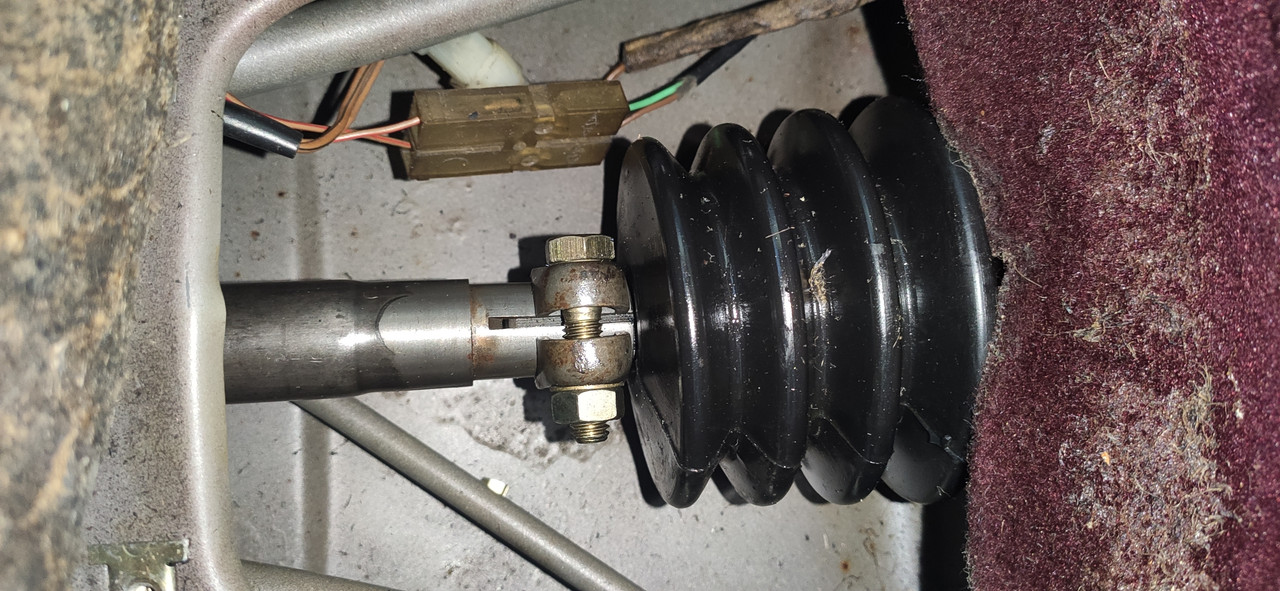

| Waterfall | le 18/05/2025 à 18:02 Alors des news, j'ai pu vérifier le croisillon qui m'a l'air en très bon état, du moins je ne vois pas de défaut![]() Bien serré j'ai l'impression, j'ai pas réussi à le bouger donc la fixation m'a l'air bonne, et son état aussi donc puisqu'il doit bien faire son travail. En revanche un jeu plutôt conséquent à voir dans cette vidéo : https://www.youtube.com/shorts/LtCwGbBlkt0 Cela dit vu comment le jeu est conséquent, si ce n'était pas normal j'aurais eu tendance à dire qu'aucune vitesse passerait, j'ai été surpris de l'amplitude ! Aucune idée de ce que je peux voir sous le soufflet noir d'où le fait que je m'interroge sur ça ! Autre vidéo pour les passages de vitesse (de 1 à 5, dans l'ordre), si jamais ça peut donner un quelconque indice : https://www.youtube.com/watch?v=j8_pJM0AtJk L'autre chose à vérifier sera au niveau du levier de vitesse je suppose, collier de tringlerie qui a bougé ? J'ai donc pris les devants mais bloqué pour finir de démonter la console centrale, la partie côté tableau de bord se lève bien, mais la partie côté frein à main non, il semblerait que quelque chose la retient, mais impossible de savoir quoi après 15 bonnes minutes à observer partout. La retenue provient de la zone en rouge ![]() Merci du temps que vous prenez au vu du nombre de détails que j'apporte ça fait pas mal de lecture et de visionnage Message édité le 18/05/2025 |
| Le59 | le 18/05/2025 à 18:25 BonjourJ'ai visionné la vidéo ,le croisillon se cache dans le soufflet et dois être hs vu comment tu peux manœuvrer la tringlerie. Pour la dépose de la console ,il y a bien une vis cachée sous la moquette en l endroit que tu indique .. Message édité le 18/05/2025 |
| Waterfall | le 18/05/2025 à 18:45 Je viens de voir ta réponse aussi sur YT, donc le croisillon est en fait caché dans le soufflet ? Je dois confondre le croisillon avec une autre pièce donc. Après avoir vu quelques photos en fouinant je comprends donc bien à quoi ça ressemble et où il se situe.Va falloir que j'aille regarder sous le soufflet donc, si je comprends comment faire pour regarder en dessous car j'ai même pas pris la peine de voir comment il pouvait se bouger/se retirer. Se remplace facilement le croisillon si c'est bien ça ? Message édité le 18/05/2025 |

| Le59 | le 18/05/2025 à 19:05 le remplacement est assez simple ,après il y a la phase de réglage .Tu devrais trouver facilement des tutos pour le remplacement et le réglage . |
| doudi | le 18/05/2025 à 19:42 une vidéo qui fait référence, pour le réglage : |
