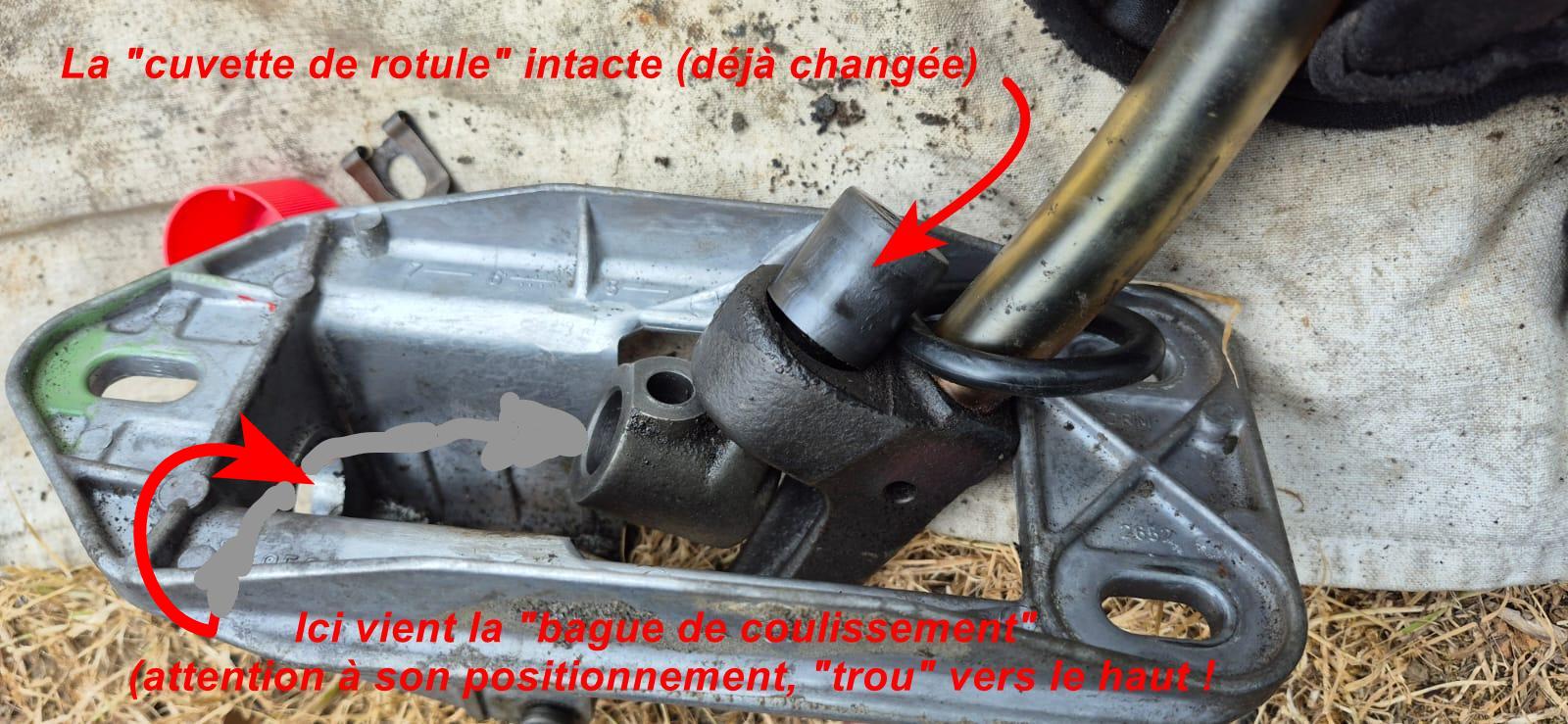

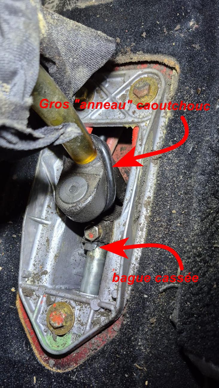

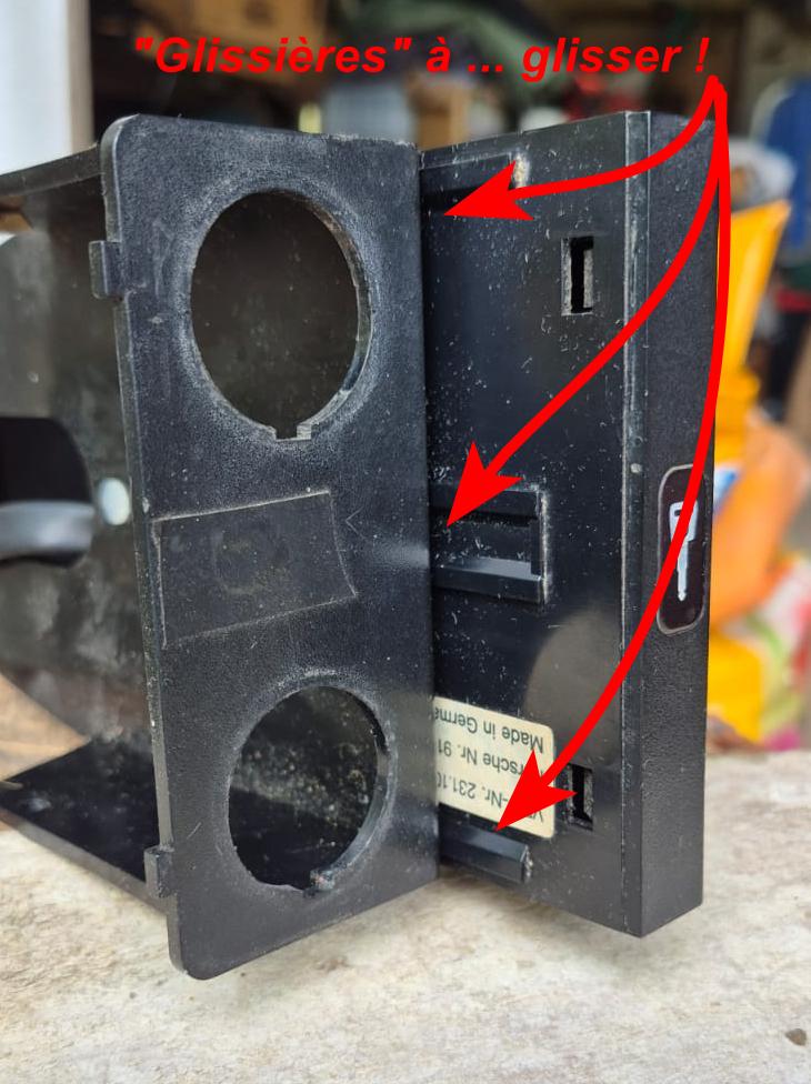

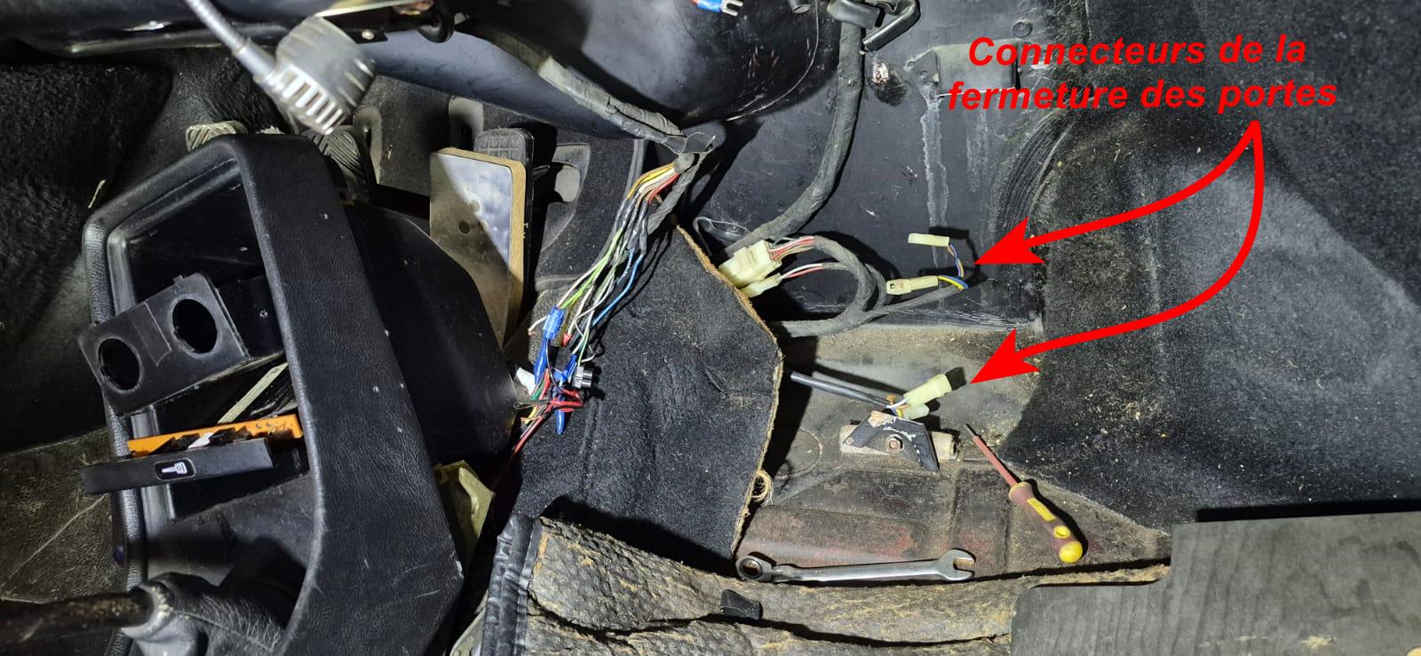

| BertoSpid | le 02/06/2025 à 12:38 HelloMerci pour toutes vos réponses 😉 J'avais bien lu le post de Hugo32, mais lui n'a pas eu de soucis avec les fils électriques qui empêchaient l'enlèvement de la console... >> j'ai trouvé : la platine du bouton de porte est "glissée" SOUS celle des Warning... il faut forcer "un peu" pour la "déglisser" ... ensuite ses connecteurs sont sous la planche des pieds de ma passagère 😀 .. (démontage, démontage...) Ensuite seulement la console peut être extraite, ouf ! ![]() les connecteurs à débrancher pour permettre d'extraire la console centrale, et ainsi dégager l'espace de travail...) ![]() On arrive enfin sur la base multi-axes du levier de vitesse... Et le constat... (suspense)... c'est la bague de coulissement qui a éclatée ! En 3 morceaux (prix = 4.50€ au 02/06/2025...) Celle du dessus (21€) à déjà été changée > avec en plus un GROS joint caoutchouc pour mieux maintenir l'ensemble : il n'est pas d'origine, à quoi peut-il servir ??? - Plaquer l'axe dans la bague ? ![]() 🤓🤓 Je mettrai des photos plus tard, car c'est compliqué depuis le garage, le smartphone et les doigts bien gras...😃 (édit : fait !) ![]() ![]() Edit : correction de la flèche, qui n'indiquait pas le bon emplacement de la bague grise à changer L'ensemble est d'ailleurs bien gras... c'est pas monté à sec. Une autre précision : impossible de sortir l'axe du bas du levier, qui semble "pris " dans son logement (pas de rouille visible) : EDIT : il était oxydé (axe en acier) car pas graissé au montage... Remis à neuf 😎 Je me demande pourquoi ce n'est pas une bague bronze autolubrifiée , qui aurait été inusable... Ça avance , yapluka commander la pièce... Merci les Gars 😎 Message édité le 02/06/2025 Message édité le 02/04/2026 |

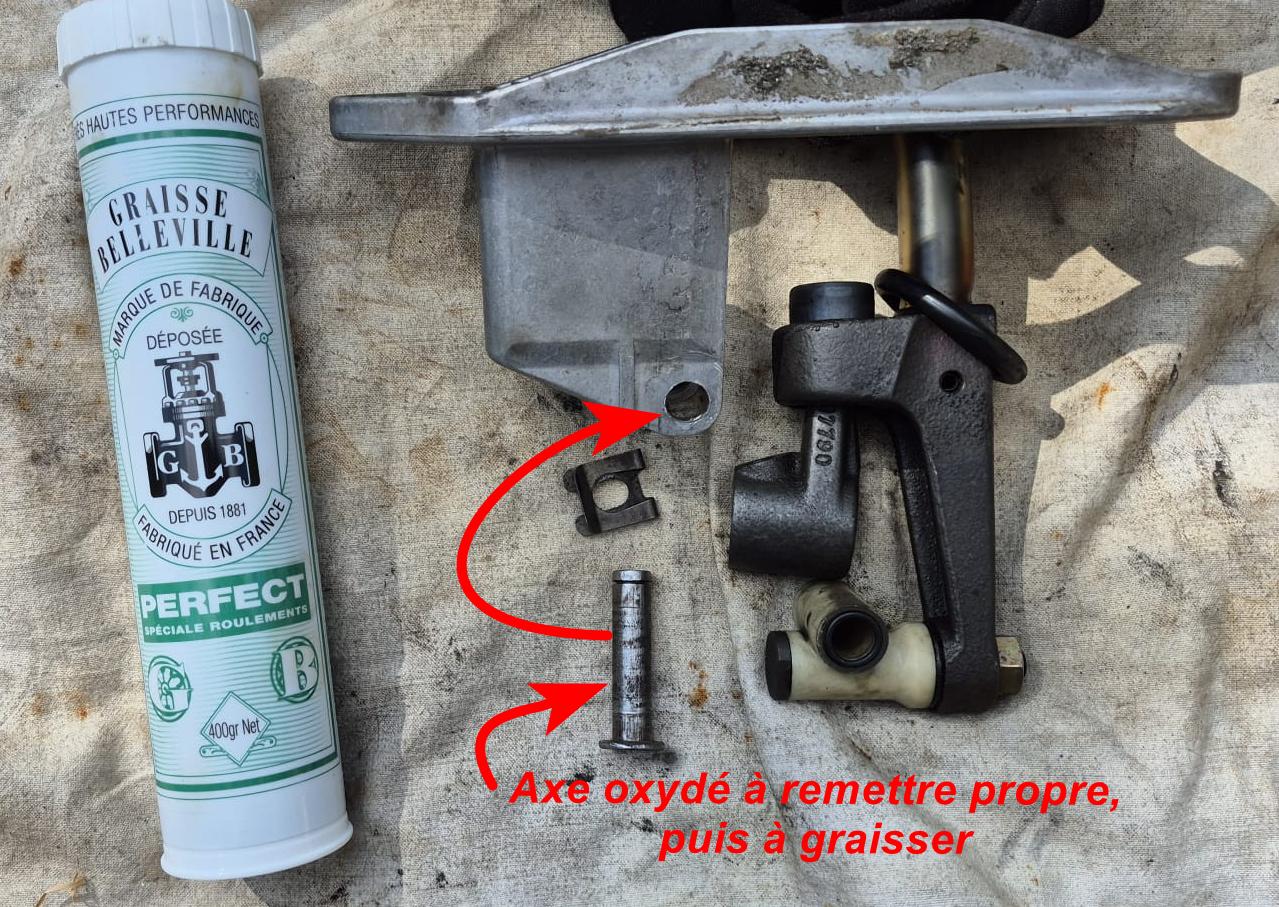

| BertoSpid | le 03/06/2025 à 11:01 Suite du boulot ...> l'axe BAS du levier était immobilisé dans son logement (oxydation Acier / Alu) ... Pas normal ! donc ... démontage ... frottage... et Graissage ! (Merci Belleville notre Sponsor ! Nicolas )Hop ! ![]() (maintenant je poursuis mon fantôme "électrique" qui a envouté le Targa) |
