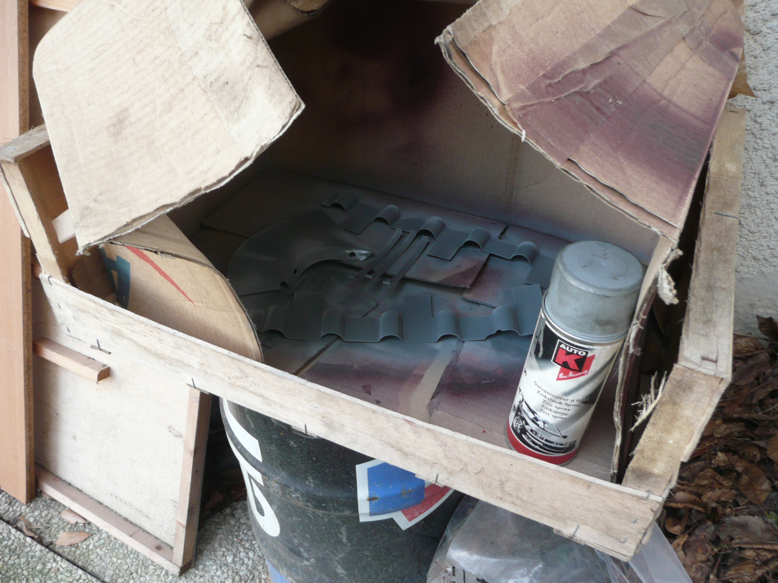

En attendant, nettoyage des tôles moteur, préparation pour protection zinc puis peinture noire...Ya du boulot
je mettrai des photos dans le blog plus tard...
