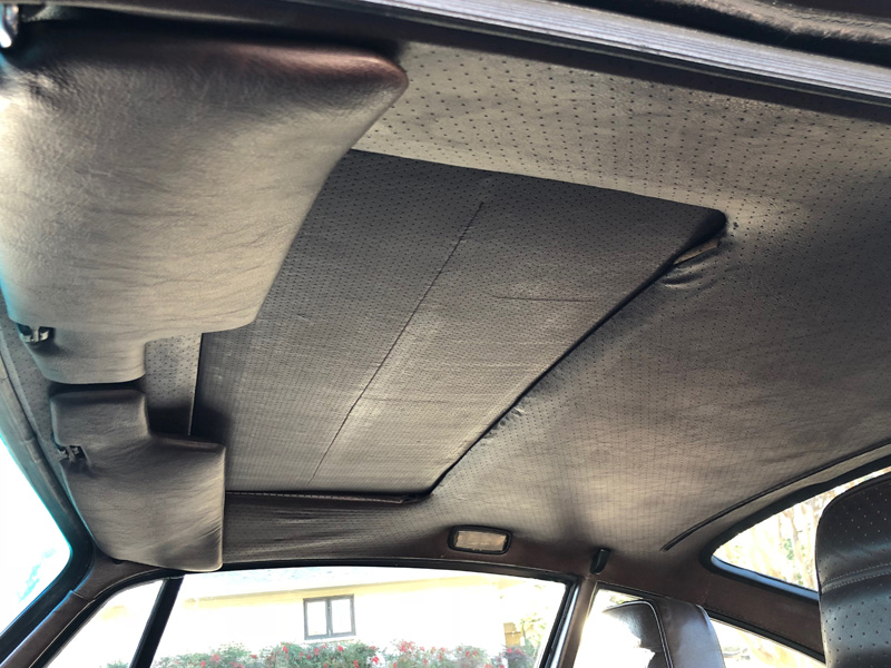

bonjour à tous,
du fait du changement de mon joint arriére pour cause d'infiltration , le ciel de toit est venu avec...et bing un remplacement de ciel de toit ..
une bonne âme pourrait elle me communiquer une photo prise de l'intérieur de TO afin que je puisse vérifier la pause j'ai un doute sur une marque centrale ..
bref un exemple serait utile , si vous avez des photos de vos TO mais de l'intérieur
merci

Non , juste une photo du toit fermée prise de l intérieur afin de comparer le rendu

Edit, recherche Google :
C'est bien ce que tu voulais voir ?

Super ! Merci
Sur les 2 photos on voit bien un trait au milieu.
Je me demandais si c était normale sur le mien qui est neuf

Le trait au milieu est complètement normal, c'est la couture d'un rabat côté "extérieur" de la garniture, qui est collé sur la traverse alu du TO (métal) : c'est ce qui garanti la bonne tension du garnissage en simili, sinon elle fait le ventre et frotte le ciel de toit quand tu envois le TO vers l'arrière.
Le mien n'est plus collé que sur 1/3 de cette traverse, donc manque de tension, frottement léger, risque d'usure à long terme.
Il faudra que je m'en occupe ; Je suppose que ça nécessite de la colle néoprène ou équivalent, avec un maintien du collage via des pinces pendant 1j ou 2...

Merci
C est plus clair pour moi .
Je ne comprenais pourquoi il avait une couture à cet endroit alors que la logique dictait la mise en place d une seule pièce sans couture...
