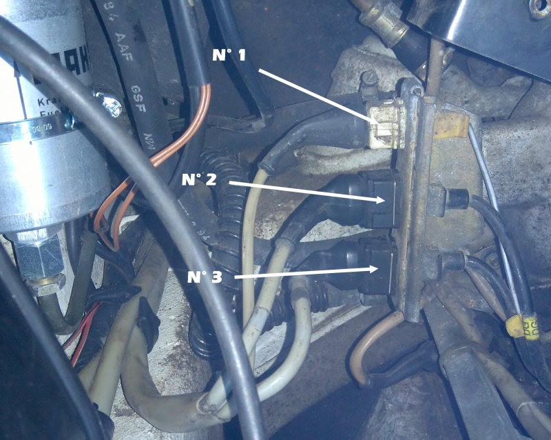

Voilà une photo des capteurs

pourrais tu m'expliquer où je peux trouver ces capteurs et comment les tester ??? un peu d'indulgence je suis novice dans la mécanique
le 03/05/2020 à 19:54
Sur le volant moteur le capteur pmh puis les autres sont à côté voilà un lien pour les tester Clic

Sur mon blog de dan-996 au titre 9 : 3.2 ne démarre pas tu as tout ce qu'il te faut et certain que tu vas trouver ce sont des explications pour novice
