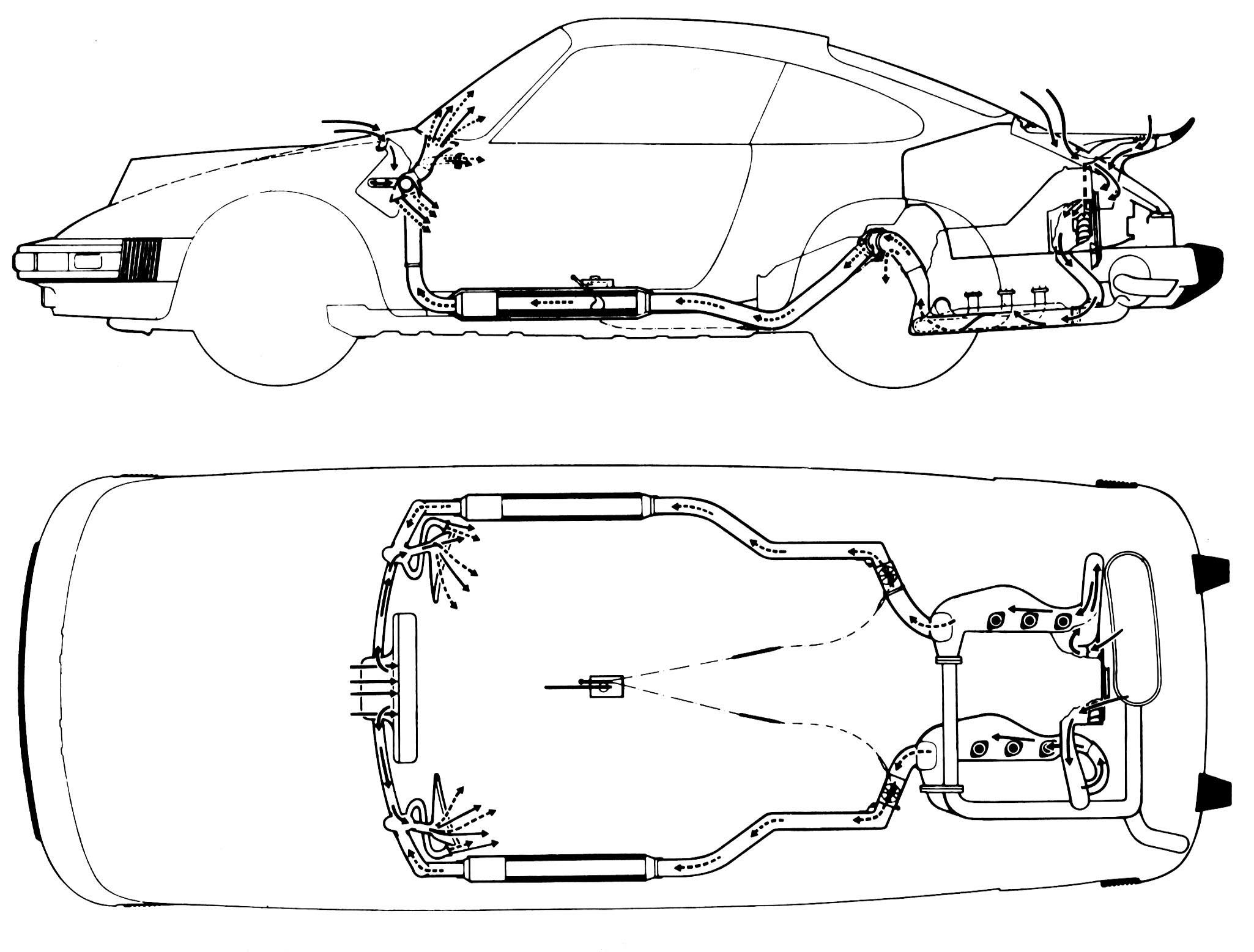

le 16/06/2010 à 13:01
Effectivement tu dois avoir le chauffage automatique.
Un truc à comprendre sur nos titines est que les circuits de chauffage (air chaud) et de ventilation (air frais) sont totalement indépendants.
Pour l'air chaud :
- De l'air frais est prélevé derrière l'hélice moteur
- Cet air passe dans le moteur de chauffage dans le compartiment moteur
- Il est séparé en 2 flux qui vont chacun sur un échangeur. A partir d'ici les cotés droit et gauche sont séparés
- Cet air devenu chaud passe par les clapets de chauffage (camemberts). Ces clapets sont commandé en automatique par le moteur entre les sièges avants.
- L'air chaud transite vers l'avant dans les seuils de porte
- Il arrive dans des boites de distribution derrière la planche de bord
- Ces boites (une de chaque coté) permettent d'envoyer l'air chaud soit vers les pieds, soit vers la base du pare-bris et les aérateurs latéraux. Ces boites sont commandées par la manette rouge au tableau de bord.
En image :

le 16/06/2010 à 13:34
Il faudrait que tu précises comment sont toutes les commandes de ventilation (3 manettes au TdB) et la molette entre les sièges.
Il peut y avoir un problème avec les clapets (= air chaud en permanence ou totalement absent) mais aussi un conduit d'air chaud en sortie des échangeurs vers le clapet peut être défait (=air froid d'un coté).
