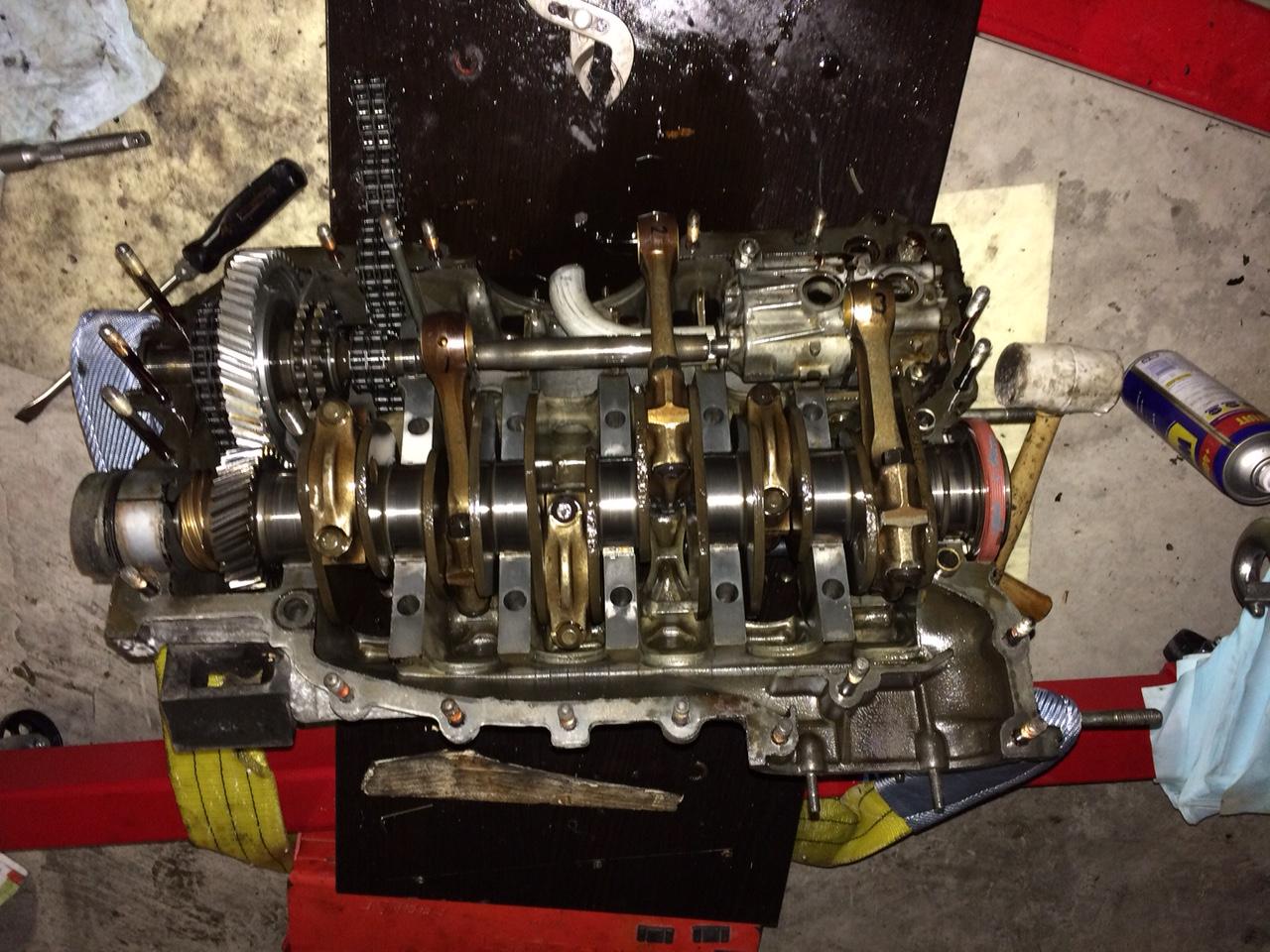

| deftom | le 09/02/2017 à 10:17 Salut la jeunesse,Je vous donnes quelques news !! Donc le moteur est en pièce détaché Voilà le bloc juste après l'ouverture Ca fait maintenant une semaine que je le nettoie, j'y suis presque :). Je reçois mes pièces d'ici fin de semaine. J'ai donc bonne espoir de commencer le remontage semaine prochaine. Et pour info, j'ai pris la décision de refaire faire la boîte par un pro. Très sympa d'ailleurs parce qu'il m'a fait des photos. Il m'a dit qu'il allait changer toutes les synchro et tout les roulements. J'en ai aussi profité pour échanger avec Ivan, qui m'a donné de précieux conseils. Au passage, et avec son accord, je diffuse ça vidéo didactique sur "comment étaler la loctite pour les nuls" :). Bonne journée |
