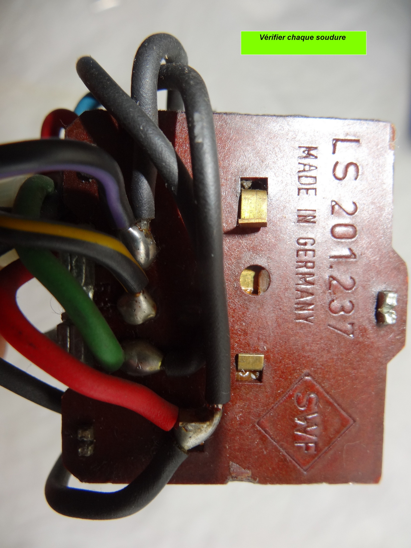

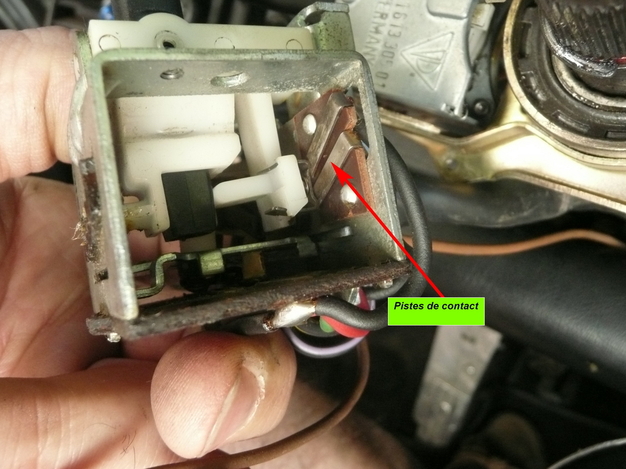

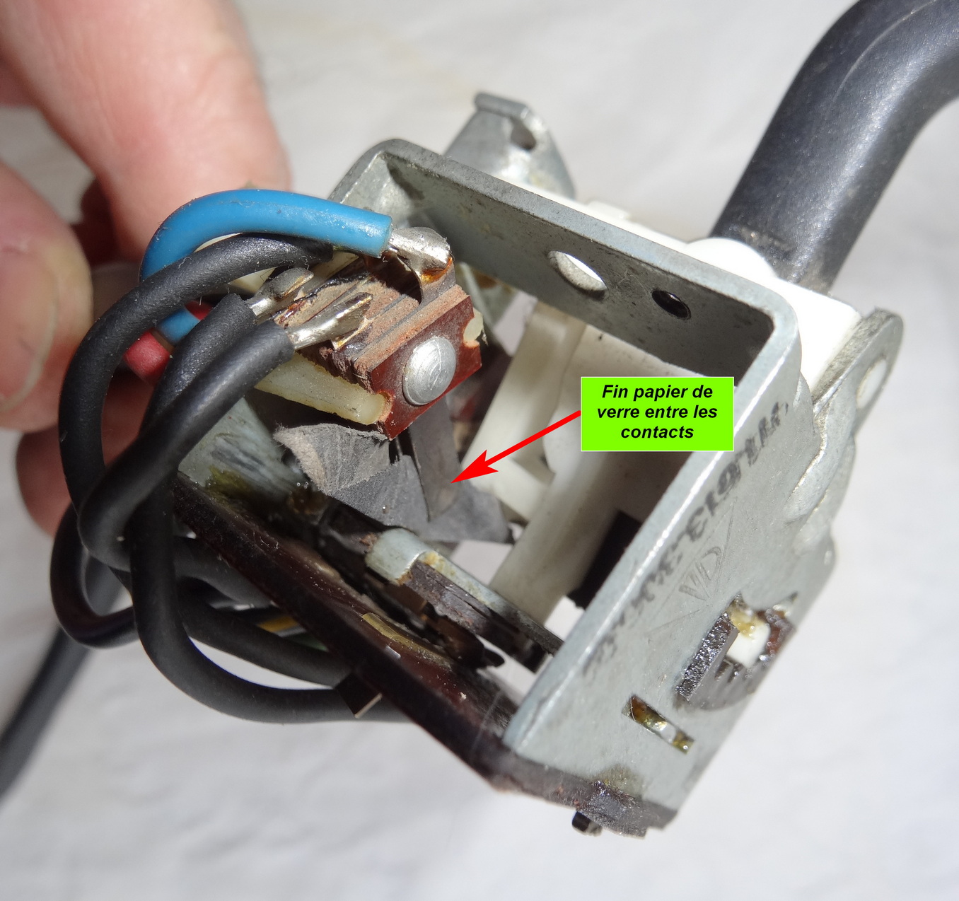

| wazz | le 20/11/2020 à 18:42 Regarde dans les sujets commodo postés ces derniers temps. J'y ai posté des photos. Mais en gros, l'appel de phares est un commutateur (contact) séparé de l'autre ensemble de lames. Il est plus à l'intérieur (lames moins visibles). A mon avis c'est lui qui a un souci. Ou alors les fils qui y sont branchés. |
| jeanphil77 | le 20/11/2020 à 23:23 Il y avait un vieux post sur le forum qui montrait comment réparer le commodo. |

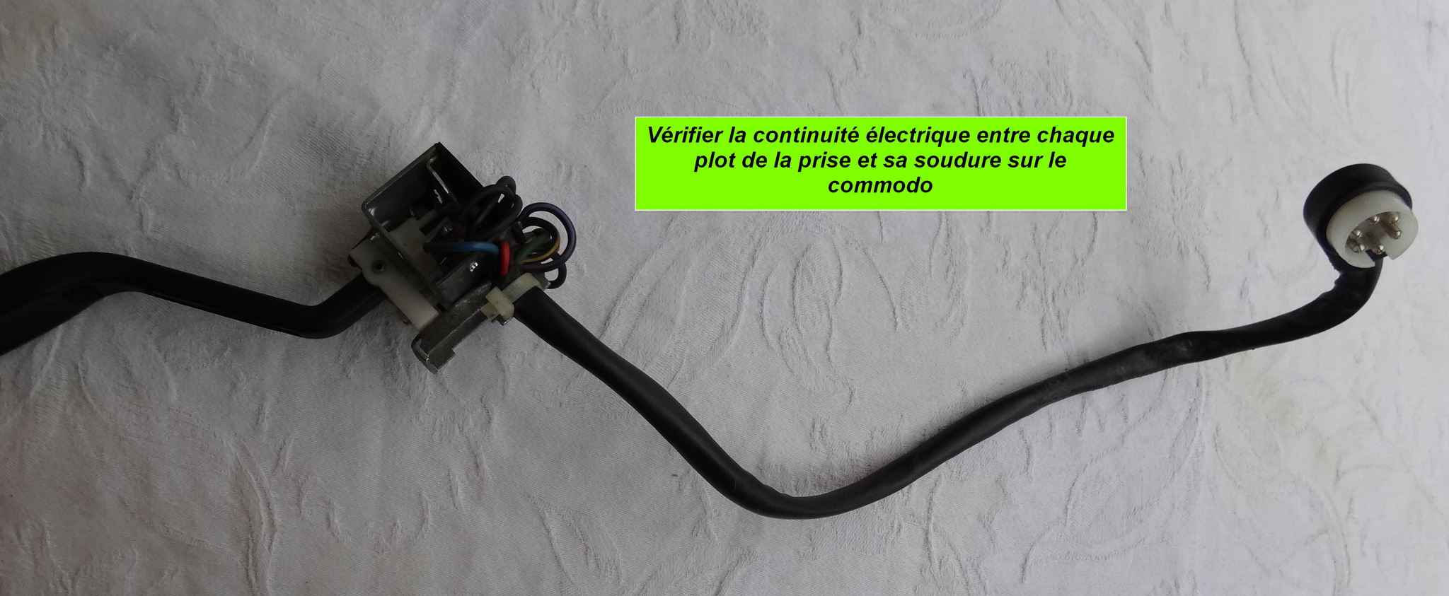

| BertoSpid | |
| michou bidou | le 21/11/2020 à 14:04 Merci Lionel |

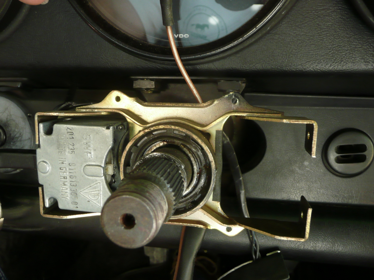

| BertoSpid | le 21/11/2020 à 14:52 ah oui, un truc à ne pas oublier : comment y accéder, aux comodos ... Derrière le volant : ![]() |
